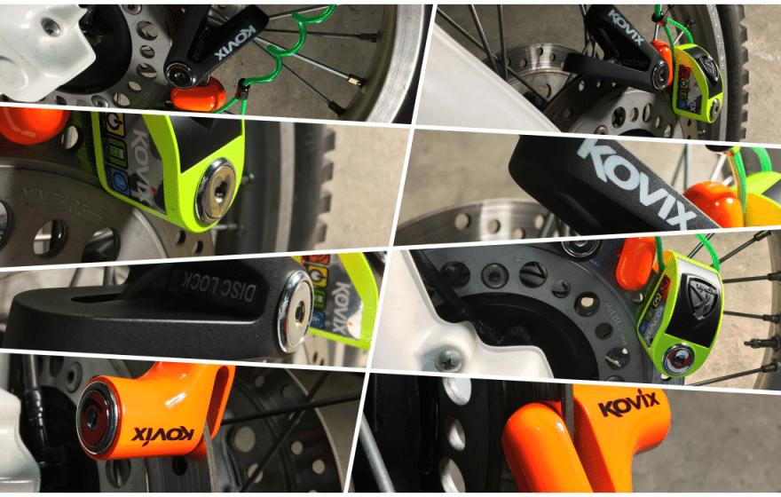

  1. Blokada tarczy, tzw. disc-lock. Ma mnóstwo zalet – jest lekka, ciężko dostępna, a założona na tarczę uniemożliwia pełny obrót koła. W zależności od ceny i producenta, często wyposażona w alarm z czujnikiem ruchu.
Typowy disc-lock zmieści się w schowku, kieszeni plecaka – jest lekki i poręczny. Niestety, ma też kilka wad. Największą, jest to, że nie łaczy motocykla z innymi przedmiotami. W praktyce, wystarczy podjechać autem dostawczym, unieść przednie koło i odjechać wraz z motocyklem. Czasami zdarza się, że kierowca zapomni o blokadzie zapiętej na tarczy i narobi sobie wstydu zaliczając spektakularną wywrotkę – dlatego zdecydowanie polecamy blokady z wbudowanym alarmem.
